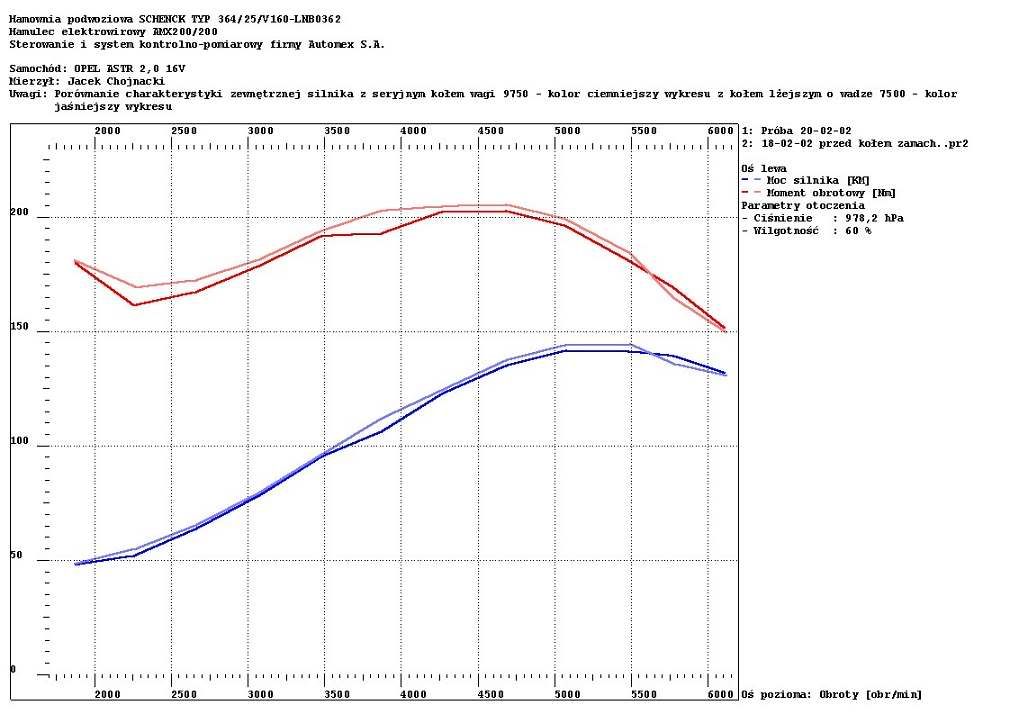

mam pytanko dla praktyków bądż teoretyków, czy odchudzanie koła zamachowego ma jakieś negatywne skutki na osiągi silnika i od czego zależy wielkość redukcji masy tego koła?

Postprzez schwepes » wtorek, 27 mar 2007, 23:40
chodek napisał(a):Po odelżeniu koła spadnie przede wszystkim moment obrotowy
wykres chojnackiego pokazuje dokładnie coś odwrotnego (kolor ciemniejszy - koło ponad 2kg cięższe) ;)

Postprzez chodek » środa, 28 mar 2007, 00:26
Fakt, trochę pokręciłem :evil:
W sumie w mojej wypowiedzi, jest część prawdy, bo powyżej 5500 obrotów/min krzywa momentu przebiega gorzej niz w serii :wink:
Chyba silnik będzie lepiej wchodził na obroty na poszczegolnych biegach, ale za to obroty będą szybciej opadać z powodu mniejszej bewładnosci kola zamachowego.
