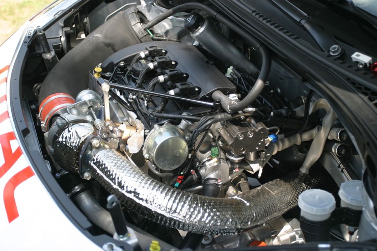

Równie dobrze przed silnikiem może być pompa wody a jej rozmiary podyktowane są przegrzewającym się silnikiem.
Podstawą jest motor z 208 gti? Jeśli tak to kolektor wydechowy idzie od przodu auta.
Jedna rzecz co mi do głowy przychodzi aby zmniejszyć laga skracamy ilość przewodów z turbo do ic i do dolotu, tylko po co wtedy montować turbo za silnikiem. Może, nie wiem na ile to jest możliwe/dozwolone jest jakiś zawór, który kieruje część powietrza z turbiny bezpośrednio do dolotu a część idzie przez IC
Mateos

Szukam fotek i info ale narazie znalazlem jeszcze takie foto.
http://rally.cafeblog.hu/files/2014/06/MG_7524.jpg
Pasowaloby na pompe wody ale przewod poprzeczny idzie w dol. Na tym zdjeciu wyglada jakby byl polaczony ze zbiorniczkiem.
Przewdo wzdluzny tez gdzies idzie tam na dol.
Ogolnie to straszny bajzel pod ta maska jest 8)

Mateos - słuszna uwaga. Wygląda jak sprężarka, ale rura na wlocie i wylocie nie idzie najkrótszą drogą do głowicy tylko obydwie skręcają gdzieś na dół.
@ MSG - zakładając, że to co widać jest jednak sprężarką to zgodziłbym się, że jest to kompresor. Pędzony albo elektrycznie albo paskiem przez jakąś przekładnię, na pewno nie wygląda to na turbo, nie ma gorącej sekcji i nie dochodzi do tego nic z kolektora wydechowego.
Druga rzecz - ponad silnikiem przerzucony jest raczej kolektor wydechowy - świadczyłyby o tym przebarwienia na termoizolacji.
Trzecia rzecz - ten kolektor przerzucony nad silnikiem skręca w lewo zamiast iść prosto w dół, zupełnie jak by wchodził do właściwej turboprężarki, a nie łączył wsię w prosty sposób z wydechem
Czwarta rzecz - to co pisałem do Mateosa, że te rury które do tego wchodza nie wyglądają jak przewody powietrza. Raz, że dziwnie skręcają zamiast iść najkrótszą drogą, a dwa trochę małe są ich przekroje jak na dolot.
Piąta rzecz - głowica silnika jest jakby obrócona o 180*, wygląda na to,że dolot jest z tyłu a wydech z przodu.
To wszystko mocno zawiłe i wydaje się cholernie mocno pokręcone, ale prostszego wyjaśnienia nie znajduję.
Załóżmy jednak, że Mateos ma rację i to co widać to tylko przypomina kompresor, ale jest czym innym, na przykłąd pompą wody albo oleju. jak w takim układzie ja rozumiem to co widać pod maską
1. Dolot to jest ta szara rura z niebieskimi łącznikami po lewej stronie
2. Pierwsze dokąd trafia powietrze z filtra to przepustnica - no rzeczywiście coś takiego tam jest.
3. Dalej nie widać, ale pewnie od tej przepustnicy idzie bezpośrednio do turbiny.
4. Z turbiny trafia do silnika, choć na mój gust gdzieś się "podział" jeszcze intercooler. No, chyba ze przepisy zabraniają jego stosowania.
5. kolejtor wydechowy jest z przodu i stąd ten kolektor przerzucony nad silnikiem.
Tak czy owak dziwne, że całość nie jest zrobiona jednak odwrotnie, ale może to mieć związak z tym,ze przepisy wymagają określonego umiejscowienia turbosprężarki. Nie wiem, nie studiowałem tego aż tak głęboko. Intencje konstruktorów zdają się być w tej sytuacji jasne i przejrzyste. Chodziło im o maksymalne skrócenie kolektora dolotowego i jest to wynik tego, ze nie wolno stosować ALSu Jedyne co jest w tym momencie dla mnie niezrozumiałe to że nie obrócili całości o 180*. Mogliby uzyskać równie krótki kolektor dolotowy, może nawet jeszcze krótszy, a skoro kolektor wydechowy tak czy owak jest przerzucony nad silnikiem to mógłby iść tak samo ale w drugą stronę. Może być jednak tak, że przepisy wymuszają położenie turbosprężarki mniej więcej tam gdzie jest ona w serii no i wtedy rzeczywiście zonk - nie da się tego zrobić inaczej niż zrobili.
Jest jeszcze jedna, możliwość. To przypalenie na tym przerzuconym nad silnikiem kolektorze to wcale nie oznacza,że to jest wydech. Pierwsze trzy punkty zatem byłbyby takie same jak powyżej, ale z rurbiny powietrze by szło własnie tym przerzuconym górą kolektorem. Teoretycznie nawet obok silnika mógłby być intercooler. Ale w sumie by mnie nie zdziwiło gdyby w ogóle świadomie z IC zrezygnowali - dodaje trochę koników, ale mogli dojść do wniosku, że większy pozytek będzie ze zmniejszenia turbodziury niż tych dodatkowych KM. W każdym razie to przerzucenie dolotu nad silnikiem nawet niespecjalnie by zwiekszyło objętość układu, ale za to pozwolołoby praktycznie cały wydech skierować do tyłu, co by obniżyło temperaturę w całej komorze silnika. To, że są problemy z jego przegrzewaniem oczywiście poniekąd zaprzecza tej teorii, ale nie jest powiedziane, że przegrzewanie ma z tym jakikolwiek związek. Najczęściej przegrzewanie wynika z jakichś błędów wewnątrz silnika.
Edit: no teraz widzę dopiero to drugie foto. Obala ono dwie ostatnie teorie, airbox to ewidentnie czarna skrzynka po prawej stronie. Spróbuję sobie to foto porozjaśniać, może da się zobaczyć coś więcej... Co do jednego trudno się nie zgodzić - straszny bajzel...
Edit 2: Rozjaśniłem foto i coś co może być turbosprężarką jest w prawym górnym roku komory silnikowej. Zaraz przy prawym kielichu kolumny zawieszenia. Wyraźnie widać, że do tego miejsca leci ten owinięty "pazłotkiem" kolektor. Niezależnie czy jest to wydech czy dolot (obstawiam jednak, że dolot) bez problemu się może skrzyżować z drugim kolektorem. Na 90% jak dla mnie jest to dolot, widać walkę o maksymalne skrócenie jego długości. Turbo jest niemak za airboxem, a kolektor dolotowy pociągnięty po skosie zamiast na około. Turbo umieszczone bardziej z boku silnika niż z tyłu, ale to też ma swój sens - pozwala na większe cofnięcie silnika. Na tej drugiej focie wygląda to jak by był dosunięty praktycznie do przegrody.

Jeszcze zeby bylo ciekawiej to silnik DS3 R3
http://ocdn.eu/images/pulscms/NDg7MDMsM ... bcb137.jpg
http://www.racecar-engineering.com/wp-c ... 3r3f_0.jpg
Z Rallycrossu
http://www.wetheterrors.com/wp-content/ ... G_2474.jpg
I seria
http://i158.photobucket.com/albums/t120 ... engine.jpg
http://static.autoexpress.co.uk/sites/a ... k=oTEDH-iy
Wyglada na to ze turbo jest z przodu. Szcsegolnie w R3. Ale tez ile ma R3 z R5? Pewnie kilka czesci.
Powiedzialbym ze dolot i wydech sa obok siebie lub raczej nad soba.
W serii to juz w ogole malo widac.
Tez probowalem powiekszac i rozjasniac itp ale nie wiele mi to pomaga. A znalezc w necie zdjecie auta bez chlodnic to niemozliwe na chwile obecna.
Edit.
Fakt jest tam cos co by pasowalo na turbine. W takim razie co to jest, to po lewej? I jak ten dolot idzie.
Bo to co w spomniales, tzn szara rura z niebieskimi lacznikami idzie od jednej z chlodnic. Pasowalo by na IC ale jesli zrezygnowali z IC to byloby to dziwne. A na chlodnice oleju moze ciut za duze, choc nie wiem.
Natomiast ogolnie co do tego strzelania to Fiesta oraz testowa Fabia strzelaja wiec jakies podtrzymanie musi byc dopuszczone.

Ten "niby" kompresor to jest pompa wody. Turbo jest w miejscu dokąd prowadzi zaizolowany kolektor wydechowy.
żółtodziób napisał(a):1. Dolot to jest ta szara rura z niebieskimi łącznikami po lewej stronie
Nie. Dolot z filtrem masz z prawej strony zdjęcia. Ta szara rura z niebieskimi łączn. prowadzi od intercoolera do przepustnicy.
nie. Z filtra powietrze trafia bezpośrednio do turbiny.
Nie. Przepustnica znajduje sie już za turbo i IC. Nie moze być inaczej.
no co ty... Przecież widać IC z przodu jak byk.

Aaltonen - to co piszesz z tym przewodem do IC to jakaś techniczna demolka. Nie twierdzę,że nie masz racji, ale to co piszez oznacza że powietrze z airboxa idzie najpierw zupełnie do tyłu, gdzie jest rurbo, potem na sam zderzak gdzie jest IC, przechodzi dalej na drugą stronę zderzaka, a potem zamiast najkrótszą drogą po intercoolerze do silnika idzie do tyłu, przechodzi za silnikiem i wraca nad silnikiem z powrotem? No jest jeszcze inne wyjaśnienie, że kolektor ssący jest za silnikiem, a to co przechodzi nad nim to wydech. Zakładając ze tak jest jak mówisz to MSG ma całkowitą rację,ze to jest strasznie dziwny układ.

żółtodziob napisał(a):to co piszesz z tym przewodem do IC to jakaś techniczna demolka. Nie twierdzę,że nie masz racji, ale to co piszez oznacza że powietrze z airboxa idzie najpierw zupełnie do tyłu, gdzie jest rurbo, potem na sam zderzak gdzie jest IC, przechodzi dalej na drugą stronę zderzaka, a potem zamiast najkrótszą drogą po intercoolerze do silnika idzie do tyłu, przechodzi za silnikiem i wraca nad silnikiem z powrotem?
Chyba się nie rozumiemy, przecież orurowanie idzie najkrótszą drogą z intercoolera do silnika, krócej się nie da. Turbo również znajduje się zaraz za filtrem powietrza, nieco niżej i również nie jest daleko do intercoolera (zakładam ze jest poszerzony u dołu). To bardzo dobre rozwiązanie.
Silnik jest mocno pochylonych ku tyłowi, maska opada dosyć nisko i nie było z przodu miejsca na turbinę, zresztą było by to gorsze rozwiazanie z uwagi na chłodzenie silnika i wysoko położone turbo.
Wg mnie rozwiazanie jest bardzo dobre.

Układ na dolocie "Filtr->Turbina->ICek->Przepustnica" jest chyba najpopularniejszy, bo najskuteczniejszy, ale ja się tak trochę tylko na tym znam. Poza tym wolę N/A ;)
W tym układzie turbinka jest najdalej od wszystkiego co ma być zimne (chłodnice, ICek), tyle tylko, że korzystniej byłoby im odwrócić głowicę o 180 stopni i wtedy w ogóle byłoby super i krótko. Mieliby kolektor wydechowy za silnikiem (byłby krótszy), dolot przed silnikiem (krótsza drga z ICka do przepustnicy).
Nie wiem jak jest w bazie, ale wychodzi, że chyba nie mogli głowicy odwrócić, stąd taki układ (kolektor wydechowy nad silnikiem itd.).

@ Aaltonen - no dokładnie jak pisze kij, jest obrócona głowica i to jest dziwne. Nie dość,że dolot jest przez to dluższy to jeszcze wchodzi za silnik, gdzie raczej nie jest zbyt chłodno. Oprócz tego kolektor wydechowy musi przechodzić nad silnikiem, co też jest raczej rzadko spotykane i również oznacza,że musi być dłuższy.
A co do turbo z przodu to od kiedy do chłodzenia silnika służy powietrze? Istotne jest to, zeby turbo nie podgrzewało kolektora dolotowego, jeśli sie rozsądnie zaprojektuje przewietrzanie pod maską to nie widzę problemu.

OK niemniej jednak troche dziwny uklad ale chyba wymuszony przez seryjny silnik.
Glowicy raczej nie obracali.
http://3.bp.blogspot.com/-btSExpXgtWI/U ... engine.jpg -> seryjny THP z 208
Taki sam jak w DS3 i tak samo ulozony z turbina z przodu i dolotem z tylu.
Podtrzymanie musieli czyms zastapic i tu jest pytanie czym?
Jak wiem i slyszymy Fiesta i Fabia strzelaja wiec maja podtrzymanie lub cos innego jesli klasyczne podtrzymanie jest zabronione.
