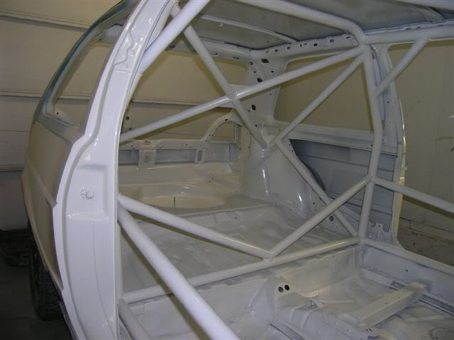

Nigdzie nie jest napisane, ze musi byc obspawane 100% i jak od gory nie bedzie centymetra lub dwoch to nic sie nie stanie,
Mozesz wyciac dwie dziury w podlodze (nie za duze), opuscic klatke przez podloge, pospawac , podniesc do gory i wsonac "foot plate" plytke pod palak bo palak glowny nie moze stac na podlodze tylko na grobej plytce , sprawdz jaka grubosc plytki jest wymagana i ile musi miec cm kwadratowych.
Jak sie przyjzysz to zobaczysz plytke pod palakiem wygieta 90 stopni tak jak podloga, Moja klatka byla spawana od srodka i nie ma pelnego spawu do okola.
To jest tylko jeden ze sposobow slyszalem tez o wycinaniu dzior w dachu,
