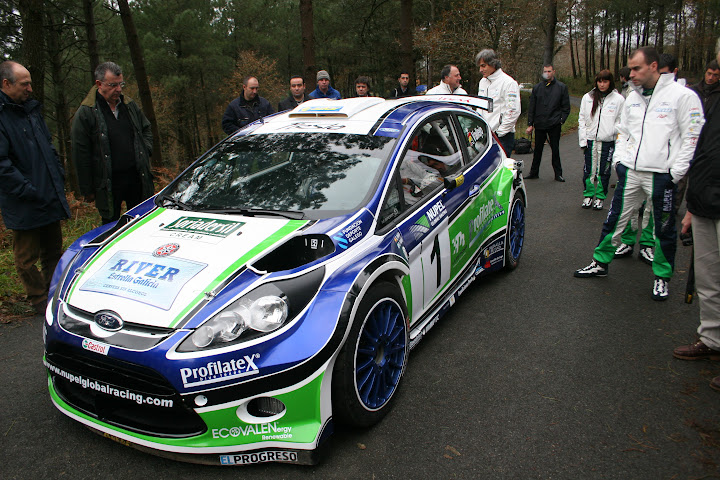

Czy rajdowe regulaminy (wszelakie) dopuszczają malowanie felg?
Czy jeśli kupimy felgę to musi ona być taka jak z pudełka tj. np. biała i czy felgi z Fiesty poniżej są oryginalnie w takim zestawie kolorów?
Dajmy na to dwa przykłady:
(Chodzi o fakt pomalowanej felgi a nie o to czy Ken jeździ na takiej w rajdach)
Pozdrawiam i liczę na konkretną odpowiedź :wink:

Można bez problemu malować :D

W niczym to nie przeszkadza, nawet w WRC. Felga musi byś zgodna z homologacją pod względem rozmiaru, a to czy jest pomalowana w fabryce czy sprejem w szopie nikogo już nie interesuje.
